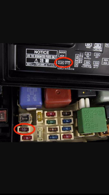

Tengo problemas con el switch De la Luz del techo y Los seguro de las puerta y la Luz del baul De mi toyotacamry1999. Cual es El fusil que debo De cambiar para que todo este bien.

Este es el fusil ke esta localisado delado del motor.

Paco es El que esta en cerrado en El circulo rojo el 7.5

Si ese mero

Mi hermano Paco Buenos dias, ya cambie El fusil y todo volvio a la normalidad como estaba antes gracias por tu ayuda y ya compre el termostato manana lo monto. Espero estes bien y que papa dios Te bendinga siempre cuida mucho.
