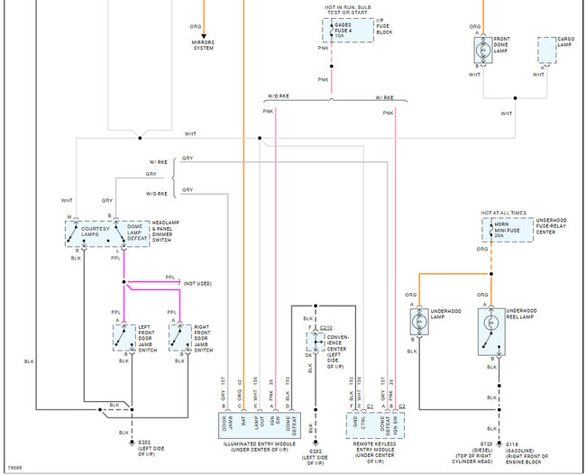

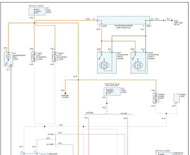

Necesito el diagrama de las lámparas de cortesía de mi camioneta Chevy c1500 1996
1996 CHEVROLET 1500
150,000 MILES • 4.3L • V6 • 2WD • MANUAL
MIKE1500
  • 6 POSTS
Perdí la conexión de los cables en cuestión de que ya no prenden
Jan 22, 2025 at 12:35 PM
  • 55,443 POSTS
No hay problema, aqui lo tienes y he incluido una guia para ayudarte a verificar la energia.
Comience con el fusible CTSY en el panel de fusibles dentro del camion. Mira las imagenes (abajo). Por favor, haganos saber que sucede.
