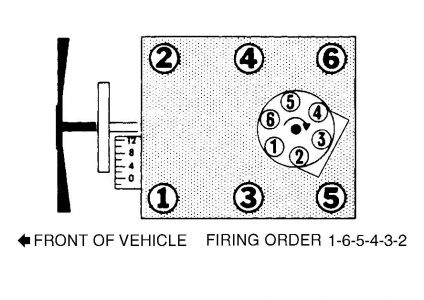

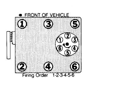

Engine size ????????????????????????????
2.8l
4.3L
